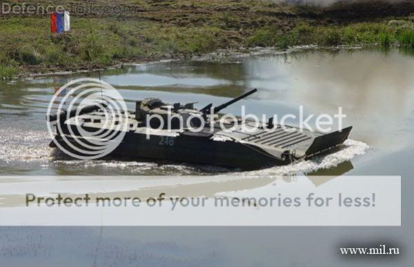

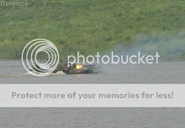

BMP-1 vượt qua chướng ngại vật nước bằng cách bơi. Khả năng hoạt động trên mặt nước được bảo đảm bằng phương pháp cuộn băng xích. Phần băng xích trên được che bởi các diềm chắn tạo thành các đường cống ngầm thủy lực. Dưới sức ép của sự cuộn xích, các dòng nước đánh tới chỗ bảo vệ các bánh dẫn động, như vậy, bằng cách này, xe sẽ chuyển động. Trong thời gian đó, phần xích dưới của băng xích đóng vào trò mái chèo. Trên mặt nước, BMP-1 đạt tốc độ 7km/h. Khả năng quay xe được thực hiện theo cách thay đổi tốc độ cuộn một bên băng xích, bán kính quay khi đó vừa đủ lớn. Trước khi xuống nước, lá chắn nước được nâng lên nhờ sự hỗ trợ của thiết bị khí nén. Lá chắn được lắp ở phần trước thân xe, còn ống xả, còn đường ống cung cấp không khí tới động cơ, nằm sau tháp pháo. Để đảm bảo cho lái xe – kỹ thuật viên có tầm quan sát tốt khi bị lá chắn cản nước che khuất tầm nhìn trước xe - ống nhòm ngầm đặc biệt TNPO-350B cũng đã được lắp. Để đảm bảo yêu cầu độ kín của thân xe, các lính đổ bộ được hướng dẫn dọn dẹp đồ dùng cá nhân trong các hốc của cửa sau xe.
BMP-1 trang bị hệ thống chữa cháy tự động, thiết bị quạt gió và hệ thống sưởi ấm khu vực có người sinh hoạt.

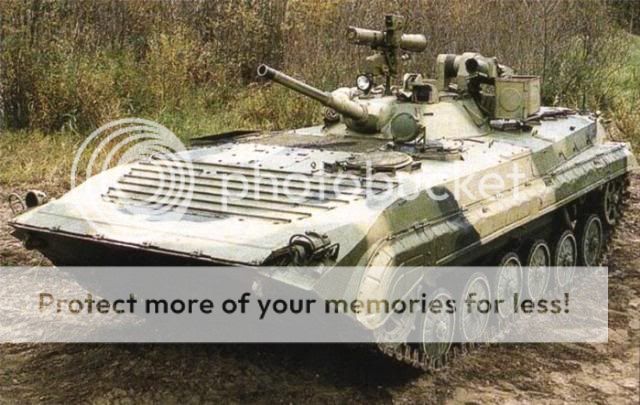

BMP-1P – lắp tên lửa chống tăng điều khiển “Konkurs” cho tên lửa “Malyutka”, đồng thời có trang bị chống cháy mới.

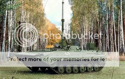

BMP-1KSh – xe chỉ huy – tham mưu, được sử dụng nhằm điều khiển ở cấp độ thấp. Trong thân tiêu chuẩn, các của trên nóc xe nằm phía sau tháp pháo bị loại bỏ. Trên vị trí của chúng lắp các máy phát điện hỗ trơ. Trên tháp pháo BMP-1 cũ, thay có pháo là ăng ten dài 10 mét kiểu ống lồng. Trong trạng thái hành quân, ăng ten được hạ nằm, bên ngoài như một pháo lớn. Xe được trang bị một số đài vô tuyến, trong đó có R-107, R-123, R-130, R-311.

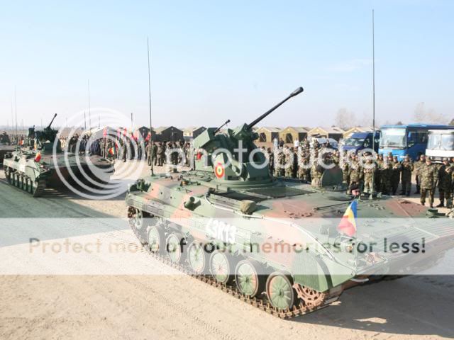

BMP-1 của quân đội Ai Cập, trang bị động cơ mới của Pháp.

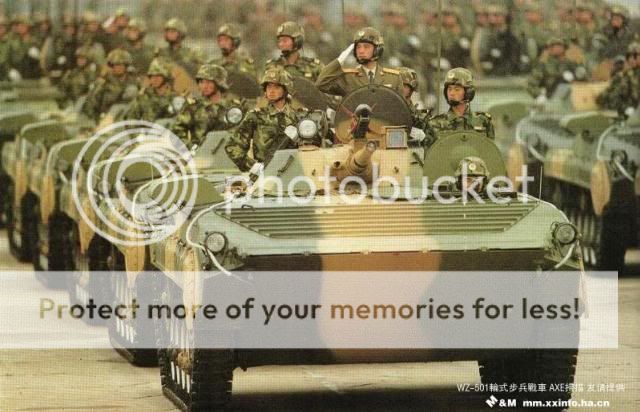

WZ 501 – phiên bản Trung Quốc

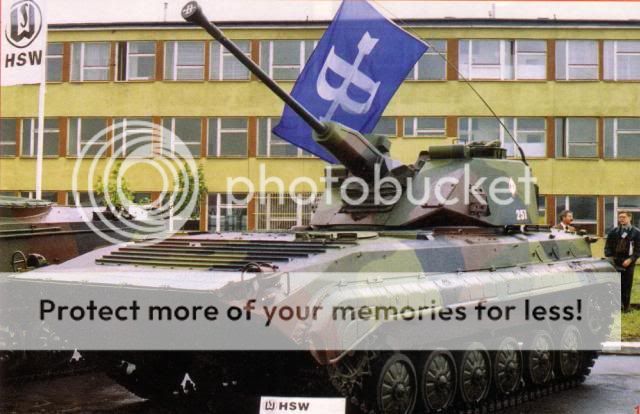

BWP-40 – phiên bản hiện đại hóa của Ba Lan.
