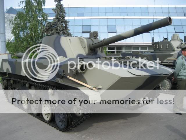

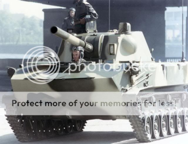

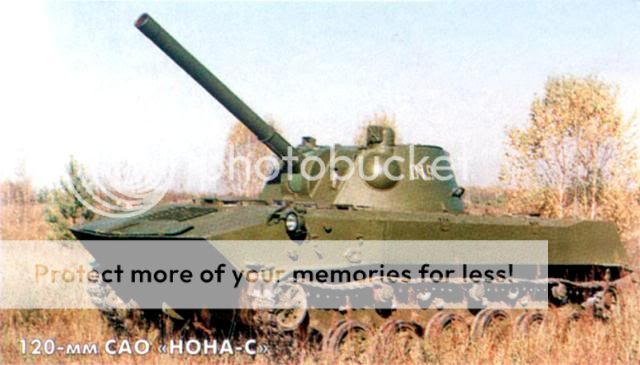

6. 2S9 "Nona-S"
Thân pháo tự hành được làm từ hợp kim của nhôm pha thép mới độ dày tối đa 15mm. Tấm giáp đầu trên xe được lắp với góc nghiêng lớn. Giữa thân xe lắp tháp pháo hình nón với tấm giáp đầu bị vát. Theo trục dọc của pháo, trong bộ phận mũi là vị trí của lái xe – kỹ thuật viên. Bên trái bố trí chỗ ngồi của trưởng xe. Các cửa ra vào cá nhân được bố trí trên nóc ngang của thân xe.
« Trả lời #134 vào lúc: 18 Tháng Mười, 2010, 07:53:40 PM »
Pháo tự hành nhận tên gọi 2S9 “Nona-S”. Theo một truyền thuyết, luôn xuất hiện khi thiết kế vũ khí mới, “Nona” không phải là tên một người phụ nữ, mà là một tên viết tắt – “Vũ khí mới của pháo binh mặt đất”. Thậm chí, cho đến thời điểm ngày hôm nay, “Nona-S” – hệ thống pháo đa năng, kết hợp trong nó các tính chất của các loại pháo khác nhau và được sử dụng để yểm trợ hỏa lực trược tiếp cho các đơn vị đổ bộ đường không trên chiến trường. Khả năng nâng nòng pháo lên mức đỉnh của “Nona” cho phép thực hiện các nhiệm vụ trên khu vực đồi núi mà lựu pháo hoặc pháo nòng dài không thể làm được.
« Trả lời #135 vào lúc: 18 Tháng Mười, 2010, 08:06:07 PM »
Khả năng của pháo tự hành cho phép không chỉ sử dụng trong nhiệm vụ yểm trợ hỏa lực cho bộ binh và phá hủy các công trình phòng thủ của đối phương mà còn có khả năng chống tăng. Để làm được nhiệm vụ này, trong cơ số đạn của “Nona” bao gồm những loại khác nhau. Đầu tiên, là loại đạn pháo nổ - nổ mảnh đặc biệt với các đai định tâm; loại đạn này cps tầm bắn xa 8,7km; sơ tốc đầu nòng không lớn (367m/s) cho phép bắn đạn với quỹ đạo có độ dốc lớn. Hiệu quả của các mảnh đạn loại này gần tương đương với hiệu quả của các loại đạn nổ - phá mảnh 152mm thường của Nga và lựu pháo nước ngoài.
Tầm bắn tổi thiểu: của đạn – 1,7km, còn mìn – 400m là những đặc điểm của loại pháo hỗ trợ trực tiếp trên chiến trường. Vì thế, trong cơ số đạn pháo có thể bao gồm cả loại đạn dành cho pháohường: đạn nổ - phá mảnh, đạn vạch sáng, đạn khói và đạn cháy. Tầm bắn xa của loại đạn nổ - phá mảnh – 7,1km.
