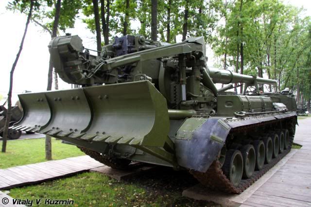

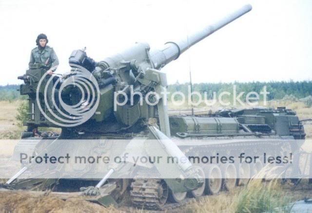

Hình minh họa dưới là 2S7 Pion bác ơi  Grin

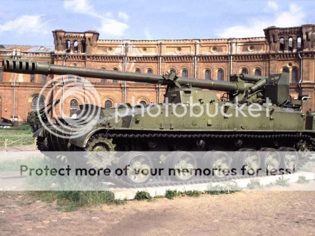

Nòng pháo 2A37 cấu tạo từ ống đơn khối, bộ phận nạp đạn và loa hãm lùi đầu nòng. Bộ hãm lùi đầu nòng với nhiều khe hở gắn liền trên nòng pháo. Khóa nòng bán tự động – kiểu dạng nên xà ngang. Bộ hãm giật dạng rãnh thủy lực, trang bị bộ phận chống giật thủy khí, các xi lanh hãm lùi cùng nòng súng. Độ dài hãm lùi tối đa – 950mm; tối thiểu: 730mm. Cơ cấu đẩy bằng xích cùng thiết bị dẫn động chạy điện thực hiện hai sự tiếp nhận: ban đầu – đạn; sau đó – vỏ đạn. Pháo có bộ phận nâng và cơ chế quay cùng cơ chế cân bằng đẩy thủy khí.
Bộ phận quay của pháo được giới thiệu là một bệ được lắp trên khớp quay trên trung tâm gầm xe. Góc hướng – 30 độ, còn góc tầm: từ -2,5 đến 58 độ. Pháo được trang bị lá chặn nhẹ, che chắn cho pháo thủ và bộ phận máy khỏi đạn, đạn nổ mảnh và áp lực của sóng hơi đầu nòng khi bắn. Nó được giới thiệu như một cấu trúc được rèn từ thép tấm, cố định trên thành trái của bệ máy trên. Trong thành phận thiết bị thước ngắm của pháo bao gồm thước ngắm cơ học D726-45 với kính ngắm PG-1M và kính ngắm quang học – OP4M-91A. Gầm “Giatsint” (“Cây phong lá đỏ”) được thiết kế cùng một gầm với pháo tự hành 2S3 “Akatsia”. Cơ số đạn được bố trí đồng thời trong thân xe, nhưng tự tiếp và nạp đạn được thực hiện bằng tay. Khi bắn, để giữ sự cần bằng, 2S5 sử dụng tấm nâng chống giật dạng lưỡi cày bố trí bên ngoài bộ phận sau thân. Theo nguyên nhân này, việc bắn pháo tốc độ cao về nguyên tắc không thực hiện được. Thời gian chuyển từ trạng thái hành quân sang sẵn sàng chiến đấu không quá bốn phút.

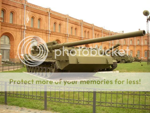

Pháo tự hành 2S7 được thiết kế theo dạng không có tháp pháo với sự bố trí pháo chính mở (lộ thiên) ở đằng sau xe trên gầm xích. 2S7 gồm có pháo 2A44 được cơ khí hóa và gầm xích.
Pháo 2A44 gồm nòng pháo, khóa nòng, cơ cấu bắn, rãnh nạp đạn, trụ chống, các thiết bị chống giật, bộ máy nâng và quay nòng pháo, hai thiết bị cân bằng thủy lực kiểu kéo dài, giá súng trên, các thiết bị thước ngắm và thiết bị nạp đạn. Trên pháo tiếp nhận nòng pháo với vỏ và hai khóa nòng pít tong tiếp xúc (với máy nén dạng chất dẻo kiểu “Bange”), mở phía trên. Khóa nòng được trang bị thiết bị bắn dạng va đập, thiết bị dẫn động cơ khí đặc biệt, cho phép tự động hóa quá trình mở và đóng khóa nòng (trong chế độ khẩn cấp, pháo thủ có thể thực hiện bằng tay), và thiết bị cân bằng, đơn giản hóa sự mở khóa nòng. Trong cơ cấu bắn có các ụ dành cho các khe cắm ống kíp nổ. Sự đẩy được thực hiện với sự hỗ trợ của thiết bị đẩy điện hoặc dây cáp đẩy (trong trường hợp khẩn cấp).
