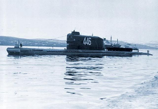

Tháng 3 năm 1956, đã hoàn toàn thiết kế lại đề án tàu ngầm để trình lên Ủy ban kiểm tra cấp Nhà nước của Hải quân do sự chuẩn bị không kịp các đề án hệ thống kiểm soát tên lửa đạn đạo và chính tên lửa. N.Isanin đã đề xuất bắt đầu đóng tàu ngầm ban đầu với các tên lửa R-11FM. Với mục tiêu rút gọn khối lượng trang thiết bị sau đó của các tàu ngầm với tổ hợp vũ khí tên lửa mới, ông đã lên kế hoạch đồng nhất một cách tối đa toàn bộ các phần tử tổ hợp tên lửa – thiết bị phóng, hệ thống tính toán – giải quyết “Dolomit”, đòng thời hệ thống kiểm soát khởi động và bay của tên lửa. Sự thiết kế thiết bị phóng diễn ra ở Phòng thiết kế Trung ương số 34 thuộc Bộ Công nghiệp Quốc phòng. Khi thiết kế đề án tàu và thiết bị phóng, đặc biệt chú ý vào sự đảm bảo độ tin cậy và an toàn khi bảo vệ tên lửa, đồng thời sự phóng của chúng trong các điều kiện khai thác sử dụng lâu dài tàu ngầm với tên lửa trên thành.
Trên cơ sở Đề án 629 đã lấy đề từ đề án tàu ngầm lớn hoạt động trên đại dương thuộc Đề án 611, nhưng tăng cường số lượng khoang từ 7 lên 8. Dự kiến, sư đồng nhất hoàn toàn theo thiết bị ngư lôi, thiết bị năng lượng chính và các khí tài kỹ thuật cơ bản khác. Nhưng trong cùng thời gian đó, với mục tiêu giảm trung tâm trọng lực của khoang tên lửa và đảm bảo tính vững chắc có lợi của tàu ngầm khi sự nổi của thân trong của khoang tên lửa lần đầu tiên chế tạo trong hình dáng “số 8” – trong hình dạng 2 đường giao nhau của bệ chống hình trụ: đường kính trên 5,8 mét, dưới 4,8 mét (giải pháp này, các công trình sư Liên Xô đã mượn của người Đức – vào cuối cuộc chiến tranh đã đóng các tàu ngầm với thiết kế thân trong này, sau đó, được mang về Liên Xô như là chiến lợi phẩm). Biện pháp này đã xuất hiện vấn đề, gọi là sự chia phần, kéo dài thêm 1/3 chiều dài tàu và vượt ra đường cơ bản 2,55 mét ở dưới. Vách ngăn dài, cao, rộng của khoang và thiết bị nâng cột trụ (PMU) rào quanh bộ phận trên của hầm tên lửa (3 hầm trong 1 hàng). Khoang trong được chia thành 2 tầng: phía trên là các trạm chỉ huy và dẫn đường, ở dưới bố trí thiết bị nâng cuộn cáp của kính tiềm vọng “Lira” và PZN-3. Mặc dù tăng các kích thước cơ bản và lượng choán nước, chất lượng chuyển động của tàu ngầm Đề án 629 theo so sánh với Đề án 611 giảm không nhiều. Tron thiết kế tên lửa mới của tàu ngầm đã áp dụng một số kỹ thuật mới, chi tiết, lắp các chân vịt tiếng ồn nhỏ 5 cánh. Với mục đích kiểm tra độ an toàn của tên lửa, trong các vụ nổ của bom chìm trên các tầm xa khác nhau từ tàu ngầm, xưởng số 402, năm 1959 theo bản vẽ của Phòng thiết kế trung ương số 18 đã chế tạo khoang ngoài trời của tàu ngầm Đề án 629 và tàu đảm bảo các thí nghiệm (trên cơ sở tàu quét mìn Đề án 254).
« Trả lời #241 vào lúc: 10 Tháng Hai, 2012, 04:24:17 PM »
Ngoài vũ khí tên lửa, tàu ngầm Đề án 629 trang bị 6 thiết bị ngư lôi, không có ngư lôi dự bị - 4 ở mũi và 2 ở mạn. Độ sâu tiếp nhận vũ khí ngư lôi là 80 mét. Trữ lượng không khí cao áp được bổ sung bằng máy nén khí – diesel DK-2.
Thiết bị năng lượng chính được chế tạo dưới dạng 3 trục, đồng dạng hoàn toàn với tàu ngầm Đề án 611. Nó gòm có 3 động cơ diesel kiểu 37D theo 2000 sức ngựa mỗi động cơ và 3 động cơ điện bánh lái: 2 PG-101 trên các trục bên, và 1 PG-102 ở giữa. Pin ắc quy 48SU gồm 4 cụm và 112 phân tử Tầm bơi xa tối đa trên tư thế nổi (với nhiên liệu dự trữ) là 23 5000 dặm với tốc độ 8 hải lý, trong chế độ bơi chiến đấu với tốc độ 7 hải lý – 10 800 dặm, trong tư thế ngầm – 290 dặm với tốc độ tuần tra 2,5 hải lý.
Thủy thủ đoàn tàu ngầm có 80 sỹ quan, hạ sĩ quan Hải quân và thủy thủ. Các điều kiện sinh hoạt thực tế không khác với các tàu ngầm ngư lôi thường trong thời gian đó. Thời gian hoạt đọng với trữ lượng thực phẩm: 70 ngày.
Cũng như đã nhắc đến, liên quan với sự kéo dài thiết kế tổ hợp D-2 với tên lửa R-13, 3 tàu đầu tiên được khởi công năm 1957 đã được bàn giao cho Hải quân tên lửa R-11FM, còn sự hiện đại hóa của chúng với các thiết bị khởi động tên lửa có cánh R-13 sau đó đã được tiến hành ở các xưởng đóng tàu. Ở phương Tây, các tàu ngầm tên lửa Đề án 629 nhận tên gọi lớp Golf.

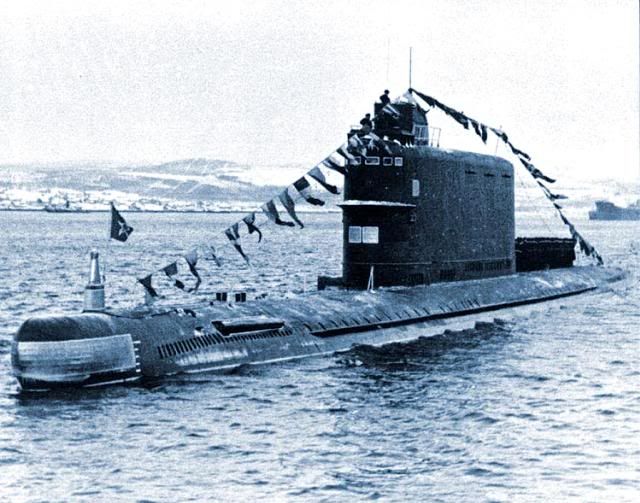

Tháng 7 năm 1962 đã tiếp nhận quyết định nâng cấp tàu ngầm với mục tiêu lắp tổ hợp tên lửa D-4 với các tên lửa R-21. Năm 1963, Ủy ban thuộc Hải quân đã giới thiệu Đề án 629-A, thiết kế dưới sự chỉ đạo của Tổng công trình sư V.V.Borisov.  Khi thiết kế đề án này đã xuất phát từ sự cần thiết rút gọn tối đa khối lượng toàn bộ công việc. Sự thay đổi cơ bản hướng vào khoang thứ 4 và không gian giữa hai thành tàu ở khu vực khoang này. Các hầm mới cho tên lửa đạn đạo R-21 được lắp. Trong đường rãnh hình tròn của khoang thứ 4 lắp các thùng tải trọng dằn, sử dụng để hỗ trợ tàu trong độ sâu ở thời điểm khởi động tên lửa. Các tên lửa được lắp trong các hầm ở trạng thái được nạp nhiên liệu, nơi chúng có thể ở đó trong 3 tháng. Trong khoảng thời hạn đó, cần thiết tháo chúng để kiểm tra tình trạng kỹ thuật. Việc bắn được thực hiện ở độ sâu 50 mét, khi sóng biển cấp 5 và tốc độ tàu ngầm 4 hải lý. Thời gian giữa các lần khởi động của 2 tên lửa đầu tiên gần 5 phút. Để đảm bảo sự bắn tên lửa sử dụng khí tài tính toán – giải quyết của tàu “Stavropol-1” và “Izumrud-1” – tính toán các góc dẫn bắn các khí tái con quay mang theo của tên lửa một cách tương đối mặt phẳng bắn và mặt phẳng ngang. Đề án đồng thời dự kiến lắp tổ hợp đạo hàng hiện đại “Sigma-629-A” với ống nhòm ngầm đạo hàng thiên văn “Segment-8” để xử lý góc vòng và xác định tốc độ của tàu ngầm, xác định tự động nhiệm vụ hiện tại về các tọa độ địa lý và xử lý nhiệm vụ hiện tại về các góc bên và độ lắc sống tàu. Pin ắc quy 46-SU được thay thế bằng pin năng suất cao hơn 48-SM, đồng thời, trong Đề án cũng áp dụng hàng loạt sự đổi mới khác.
Trong thời gian thí nghiệm cấp Nhà nước của tàu ngầm Đề án 629 đầu tiên – K-88 – đã tiến hành phóng 2 tên lửa R-21 từ các hầm giữa và mạn tàu và sau khi thực hiện đầy đủ chương trình thí nghiệm vận động cấp xưởng, tàu ngầm được tiếp nhận bởi Ủy ban nghiệm thu Nhà nước vào biên chế Hải quân. Sau đó, theo Đề án 629-A trong giai đoạn từ 1966 đến 1972 đã trang bị lại thêm 13 tàu ngầm (tổng cộng, 8 – xưởng “Zvedochka” và 6 ở xưởng mang tên Đoàn viên thanh niên cộng sản Lenin, trong đó, có 1 theo Đề án 629-B). Sau đó, chúng được phân lớp lại từ loại lớn thành tàu ngầm tuần dương với sự sở hữu số hiệu chiến thuật với tiền tố “K”. Ở phương Tây, các tàu ngầm hiện đại hóa nhận tên gọi lớp Golf-II.
Trong thời gian phục vụ, các tàu ngầm Đề án 629-A được trang bị khí tài ăng ten lai kiểu “Paravan”, hang-ga để trong đó bố trí thượng tầng trong phần cuối mạn tàu, nhưng trên một số tàu ngầm, bộ phận tương tự được lắp ở mũ chụp – là sự kéo vách ngăn mui và hầm tên lửa.
Trong số các tàu còn lại của Đề án này – 1 tàu ngầm – B-118 – năm 1974 đã trang bị lại theo Đề án 601 với sự kéo dài thân và thượng tầng 20 mét cùng sự bố trí 6 hầm để thí nghiệm các tên lửa đạn đạo 4K75 (R-29 tổ hợp D-9), nhận tên gọi lớp Golf-III từ phương Tây. Thêm một tàu ngầm nữa – K-102 – năm 1973 đã trang bị lại theo Đề án 605 (lớp Golf-IV) thành phương tiện mang tên lửa đạn đạo 4K18 (SS-NX-13) để tiêu diệt các mục tiêu cơ động trên biển – chế tạo trên cơ sở R-27. Năm 1974-75, tàu ngầm K-153 đã trải qua nâng cấp ở Severodvinsk theo Đề án 619 (lớp Golf V) thành tàu thí nghiệm để thí nghiệm tên lửa nhiên liệu rắn. Các thí nghiệm này cho phép xử lý sự khởi động ở tư thế ngầm và nổi từ hầm “khô” dưới áp suất của ắc quy thuốc nổ. Trên 3 tàu ngầm, các tê lửa được tháo, thay vào đó là vách ngăn mui bố trí ăn ten để sử dụng trong vai trò tàu ngầm – máy chuyển phát, đồng thời thông tin liên lạc và kiểm soát (điều khiển). Đề án nhận số hiệu 629-R, còn ở phương Tây, chúng có “tên riêng” là Biến thể lớp Golf-I (Modified Golf-I class). Ngoài ra, các tàu này còn được giữ trong biên chế lâu hơn các tàu cùng lớp trong biên chế đến đầu những năm 1990. Có thêm các thông tin không được kiểm chứng về vấn đề, răng 2 tàu ngầm được trang bị lại với mục đích trinh sát (1 ở Hạm đội Thái Bình Dương, 1 ở Hạm đội Phương Bắc, gợi nhớ lại các Đề án 629-KS và 629-KO), còn 1 tàu – K-113 – tàu rải mìn (Hạm đội Thái Bình Dương, nhắc lại các Đề án 629-N, 629-I và 629-E). Ngoài ra, có Đề án 629-M không được thực hiện – tàu ngầm với thiết bị nguyên tử bổ sung.
