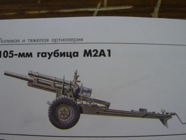

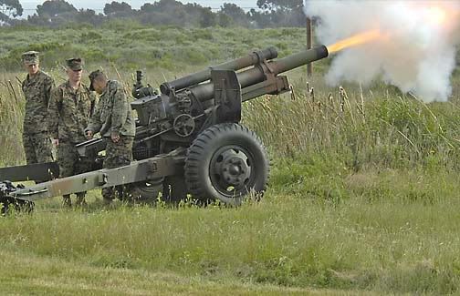

27. Lựu pháo 105mm M2A1
    Lựu pháo M2A1 (4,13 inch) loại vũ khí hạng nặng cổ điển cấp tiểu đoàn dã chiến, được quân đội Mỹ sử dụng trong toàn bộ thời gian Chiến tranh Thế giới thứ hai, loại lựu pháo này chiếm số lượng lớn trong lực lượng vũ trang các quốc gia khác trên thế giới. Trong cơ số đạn của nó tiếp nhận các loại đạn truyền thống, được sử dụng bởi các kiểu lựu pháo khác cùng cỡ. Pháo được thiết kế trong những năm 20, hiện đại hóa trong những năm 30 và vào thời điểm gần bắt đầu Chiến tranh Thế giới thứ hai được đưa vào sản xuất với số lượng lớn. M2A1 có càng pháo có thể xếp, mở, thiết bị chống giật khí thủy lực, khóa nòng trượt theo phương ngang và cơ chế nạp đạn riêng biệt. Vào thời điểm hiện tại, nó nổi tiếng hơn cả loại lựu pháo M101, mặc dù sự khác nhau về nguyên tắc giữa hai loại vũ khí “hiện đại” và “cổ điển” M2A1 là không có. Lựu pháo M2A1 có mặt trong lực lượng quân đội 67 quốc gia khác nhau. Sau Chiến tranh Thế giới thứ hai, nó tham gia vào nhiều cuộc xung đột quân sự và chiến đấu ở Triều Tiên, Việt Nam, và thậm chí ở Grenada.
    Các thông số kỹ thuật chính:
Nơi sản xuất: Hoa Kỳ
Cỡ đạn: 105mm (4,13 inch)
Khối lượng tác chiến: 2030 kg
Chiều dài nòng pháo:  gấp 22 lần cỡ nòng (2,31 mét)
Góc tầm: từ -5 đến +66 độ
Góc hướng: 46 độ
Kiểu và khối lượng đạn: đạn nổ mảnh/14,97kg
Sơ tốc đầu nòng: 472m/s
Tầm bắn xa tối đa: 11 200m
« Sửa lần cuối: 26 Tháng Mười Hai, 2009, 07:34:54 PM gửi bởi daibangden » Logged
« Trả lời #31 vào lúc: 26 Tháng Mười Hai, 2009, 12:56:03 AM »
 Lựu pháo 105mm M2A1:

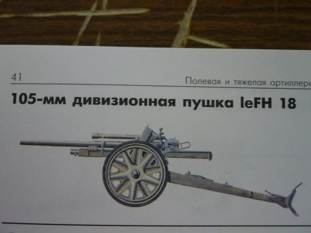

28. Pháo 105mm leFH 18 cấp tiểu đoàn
    Pháo 105mm leFH 18 là loại pháo thông dụng cấp tiểu đoàn trong quân đội Đức, được sử dụng trong những năm Chiến tranh Thế giới thứ hai. Được thiết kế bởi hãng “Reinmetall” trong khoảng thời gian những năm 1929-1930, kiểu pháo này gia nhập quân đội năm 1935. Pháo có kết cấu truyền thống và gồm có càng pháo và bộ phận mấu chống trượt pháo trên mặt đất có thể xếp, mở được, cơ cấu chống giật khí thủy lực kép, có dạng khối, bố trí hai bên nòng pháo. Cũng như các hệ thống pháo trước đây, pháo có bánh gỗ hoặc kim loại không bọc cao su và có khả năng vận chuyển được bằng ngựa kéo. Kết cấu của nó rất vững chắc và tin cậy, nhưng bản thân pháo có khối lượng quá nặng và không được cơ động như yêu cầu cho quân đội Đức. Trong quá trình chiến tranh từ năm 1939 đến 1945, nó đã được hiện đại hóa, không tính đến các nhược điểm đã được chỉ ra, kiểu pháo này được một số quân đội các quốc gia Châu Âu tiếp thêm một vài năm nữa sau khi chiến tranh kết thúc.
Nơi sản xuất: Đức
Khối lượng tác chiến: 1985 kg
Chiều dài nòng pháo:  gấp 24,8 lần cỡ nòng (2,61 mét)
Góc tầm: từ -6,5 đến +40,5 độ
Góc hướng: 56 độ
Kiểu và khối lượng đạn: đạn nổ mảnh/14,81kg
Sơ tốc đầu nòng: 470m/s
Tầm bắn xa tối đa: 10 700m
« Sửa lần cuối: 26 Tháng Mười Hai, 2009, 07:35:17 PM gửi bởi daibangden » Logged

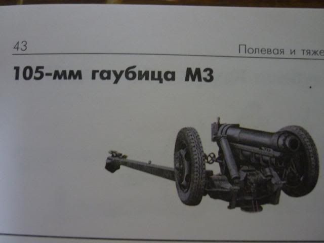

30. Lựu pháo 105mm M3
     Vào năm 1941, quân đội Mỹ nhận thấy cần thiết có một kiểu lựu pháo 105mm, vũ khí thuận lợi cho sự vận chuyển bằng đường không. Loại vũ khí này phải có khối lượng 2500 funt (1134kg) và có tầm bắn thấp nhất là 7000 yard (6400m), nó được giới thiệu sẽ được sử dụng cho các đơn vị đổ bộ đường không. Kiểu pháo với các tính năng yêu cầu như vậy được thiết kế theo hướng nâng cỡ nòng lựu pháo 68,6mm (2,7 inch) M2A1 lên 105mm và thiết bị trên giá pháo từ loại lựu phaó 75mm (2,95 inch) M3A1. Cơ cấu chống giật lấy từ lựu pháo 75mm hạng nhẹ M8 đã được hiện đại hóa một cách đáng kể. Vào tháng 2 năm 1943, kiểu vũ khí này đã được trang bị cho lực lượng vũ trang với tên gọi lựu pháo 105mm M3. Pháo nòng ngắn M3 được sử dụng bởi các đơn vị bộ binh Mỹ tại Bắc Phi, nhưng theo chính quan niệm của loại vũ khí cùng chủng loại đã chỉ ra rằng loại lựu pháo này về chiến thuật, không đạt yêu cầu dành cho bộ binh, và đến cuối chiến tranh, chúng chỉ được trang bị cho các đơn vị thuộc binh chủng nhảy dù.
Khối lượng tác chiến: 1132 kg
Chiều dài nòng pháo:  gấp 16,5 lần cỡ nòng (1,88 mét)
Góc tầm: từ -9 đến +69 độ
Góc hướng: 45 độ
Kiểu và khối lượng đạn: đạn nổ mảnh/14,96kg
Sơ tốc đầu nòng: 311m/s
Tầm bắn xa tối đa: 7585m
« Sửa lần cuối: 26 Tháng Mười Hai, 2009, 07:36:10 PM gửi bởi daibangden » Logged

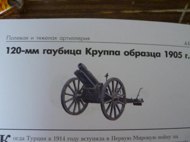

31. Lựu pháo Krupp 120mm mẫu năm 1905
    Khi Thổ Nhĩ Kỳ tham gia Chiến tranh Thế giới thứ nhất năm 1914 theo phe Đức, đã xuất hiện sự cấp thiết việc nâng cấp các phương tiện kỹ thuật quân sự trong trang bị của quân đội Thổ Nhĩ Kỳ. Đức đã giao cho Thổ Nhĩ Kỳ một số lượng lựu pháo 120mm “Krupp”. Vào thời điểm đó, đây là hệ thống pháo có chất lượng cao, được thiết kế và sản xuất bởi hãng “Krupp”, đã nổi tiếng trên toàn thế giới, còn hệ thống pháo này còn có mặt trong lực lượng vũ trang Nhật Bản và một số nước nhỏ hơn. “Krupp” có nguồn dự chữ kiểu pháo này, trong nguyên nhân để trang bị cho các đơn vị mới. Lựu pháo 120mm là kiểu vũ khí thông dụng nhất trong các mẫu pháo trong thời kỳ đó, điểm duy nhất không theo truyền thống là thiếu lá chắn bảo vệ cho khẩu đội. Nhưng vì trong chiến tranh, lực lượng pháo binh thường xuyên được ngụy trang một cách kỹ càng, và vì thế nhược điểm này phần nào được khắc phục.
Nơi sản xuất: Đức
Cỡ đạn: 120mm (4,72 inch)
Khối lượng tác chiến: 1125 kg
Chiều dài nòng pháo:  gấp 12 lần cỡ nòng (1,445 mét)
Góc tầm: từ -0 đến +42 độ
Góc hướng: 5 độ
Kiểu và khối lượng đạn: đạn nổ mảnh/20kg
Sơ tốc đầu nòng: 275m/s
Tầm bắn xa tối đa: 5800m
« Sửa lần cuối: 26 Tháng Mười Hai, 2009, 07:36:25 PM gửi bởi daibangden » Logged

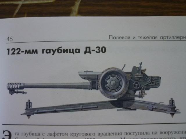

32. Lựu pháo 122mm D-30
   Đây là lựu pháo với giá pháo có thể quay tròn, gia nhập lực lượng quân đội Liên Xô vào đầu những năm 1960. Có thể nói rằng, thiết kế của nó đã sử dụng sơ đồ cấu tạo của loại pháo 105mm “Shkoda” leFH 43, có mặt trong lực lượng quân đội Đức trong thời gian Chiến tranh Thế giới thứ hai. Kiểu pháo của Đức này có thiết bị rất giống với giá pháo của lựu pháo D-30. Giá của bệ pháo có thể chuyển động đảm bảo cho càng pháo bám trên nền đất có định, cho phép pháo có khả năng quay 360 độ. Trong sự vận chuyển pháo, bệ pháo được tháo rời và bố trí dưới nòng pháo, trường hợp này, chiều dài pháo kéo không tăng so với nòng pháo. D-30 được trang bị cho các lực lượng pháo binh trong nhiều quốc gia trên thế giới.
Nơi sản xuất: Liên Xô
Cỡ đạn: 122mm (4,8 inch)
Khối lượng tác chiến: 3200 kg
Chiều dài nòng pháo:  gấp 35 lần cỡ nòng (4,27 mét)
Góc tầm: từ -7 đến +70 độ
Góc hướng: 360 độ
Kiểu và khối lượng đạn: đạn nổ/21,76kg
Sơ tốc đầu nòng: 690m/s
Tầm bắn xa tối đa: 15 300m
« Sửa lần cuối: 26 Tháng Mười Hai, 2009, 07:36:40 PM gửi bởi daibangden » Logged
« Trả lời #37 vào lúc: 26 Tháng Mười Hai, 2009, 05:28:23 PM »
 Lựu pháo 122mm D-30:
« Trả lời #38 vào lúc: 26 Tháng Mười Hai, 2009, 05:28:56 PM »
 D-30 trong Bảo tàng Quân đội Liên Xô:

« Trả lời #39 vào lúc: 26 Tháng Mười Hai, 2009, 05:33:45 PM »
Mấy cái như: Góc nâng nòng pháo, góc bắn ngang nên dịch là góc tầm, góc hướng cho nó thuận tai nhé! Grin
Riêng về loại D-30 thì góc hướng 3600 chỉ quay được với điều kiện góc tầm từ -5 đến +180.
